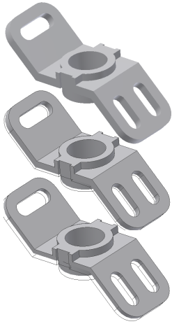

La deuxième simulation correspond à une étude paramétrique du même modèle. Les études paramétriques modifient les paramètres du modèle de manière à mettre à jour la géométrie et à évaluer les différentes configurations d'une conception. L'objectif de cette analyse statique structurelle est de minimiser le poids du modèle.

- Evaluer comment réduire le poids du modèle, par le biais des paramètres d'analyse.
- Générer des configurations de la géométrie à cotes paramétriques.
