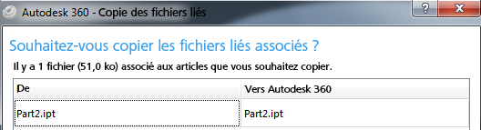

Vous pouvez ouvrir et enregistrer des fichiers dans Autodesk 360 depuis le haut du groupe de fonctions Emplacements dans les boîtes de dialogue de fichier, par ex. Enregistrer sous, Enregistrer la copie sous, Ouvrir, Placer un composant et Créer un composant. Autodesk 360 est disponible dans toutes les boîtes de dialogue de fichier ayant un groupe de fonctions Emplacement.
Lorsque vous enregistrez un fichier dans Autodesk 360, le fichier actuel ainsi que tous les fichiers dépendants sont ajoutés.
Chaque fois que vous enregistrez un fichier dans Autodesk 360, Autodesk 360 vérifie que les documents enregistrés en local sur votre lecteur Autodesk 360 sont synchronisés avec les documents enregistrés dans le nuage.
Vous pouvez faire glisser et déposer des documents à partir de l'Explorateur Windows vers le lecteur Autodesk 360. Les fichiers ajoutés à votre lecteur Autodesk 360 à partir de l'Explorateur Windows seront automatiquement téléchargés et synchronisés avec votre compte Autodesk 360. Tous les fichiers référencés sont téléchargés pendant ce processus.
