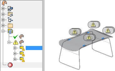

Cliquez sur Rechercher les erreurs.
Géométrie saine |
Géométrie nécessitant une vérification plus approfondie |
Géométrie contenant des erreurs et nécessitant une réparation |
Examinez les types d'erreur répertoriés sous le noeud de surface composite.
Cliquez sur le noeud parent d'un type d'erreur pour afficher un glyphe d'erreur sur tous les emplacements à problème. Notez que toutes les erreurs graves du modèle se situent dans les taquets de montage.
