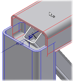

Vous allez maintenant créer des liaisons de coupe d'onglets entre les tubes verticaux les plus courts et le tube horizontal.
  1. Dans le ruban, cliquez sur l'onglet Conception le groupe de fonctions Ossature Coupe d'onglets .
  2. Sélectionnez le premier et le second tube, comme illustré.

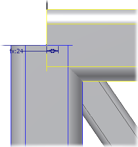

  3. Orientez la vue de modèle comme illustré dans l'image suivante pour voir dans quelle mesure les options de coupe d'onglet affectent la liaison de coupe d'onglets.
    Remarque : La visibilité du tube à l'arrière-plan a été désactivée pour plus de clarté.
