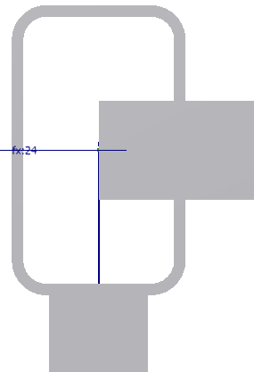

Vous allez à présent supprimer l'excédent de matière des profilés en C inférieurs.
  1. Orientez la vue du modèle comme indiqué.
    Remarque : la visibilité du tube à l'arrière-plan a été désactivée pour plus de clarté.

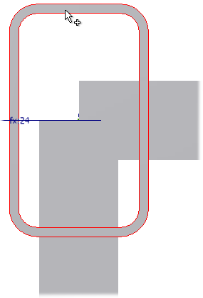

  2. Dans le ruban, cliquez sur l'onglet Conception le groupe de fonctions Ossature Ajuster à l'ossature .
  3. Commencez par sélectionner le composant d'ajustement, dans le cas présent, le tube.
  4. Sélectionnez le composant à ajuster, c'est-à-dire le profilé en C.
  5. Cliquez sur Appliquer.
  6. Utilisez la même méthode d'ajustement pour l'autre profilé en C.
