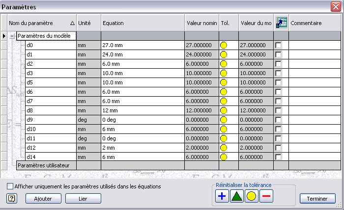

Comme n'importe quelle pièce, la pièce nozzle.ipt est définie par des paramètres. Les paramètres sont des valeurs associées aux éléments que vous créez. Lorsque vous esquissez et construisez des fonctions, Autodesk Inventor attribue automatiquement des paramètres aux valeurs déterminant les éléments.
- Dans le ruban, cliquez sur l'onglet Gérer
le groupe de fonctions Paramètres
Paramètres
pour ouvrir la boîte de dialogue Paramètres.
- Vérifiez la liste des paramètres du modèle déjà associés à la pièce.
- Lorsque vous cotez un élément ou définissez une fonction, Autodesk Inventor attribue un paramètre (un nom) à cette valeur.
- Chaque paramètre de votre modèle est doté du préfixe d. Bien que vous puissiez modifier tous les paramètres, d est réservé aux noms de paramètre. Pour éviter les conflits, n'utilisez pas ce préfixe lorsque vous définissez des paramètres dans une table externe.
- Pour modifier le nom ou l'équation d'un paramètre, cliquez sur la cellule correspondante.
- Utilisez la même méthode pour ajouter des commentaires.
