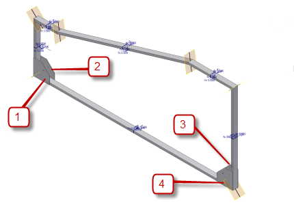

La dernière étape de création du gabarit iCopy consiste à placer les composants indépendants de la pièce de schéma squelette. Les plaques de support sont placées et contraintes dans l'ensemble.
  1. Ouvrez Frame.iam.
  2. Placez quatre occurrences de Plate1.ipt.

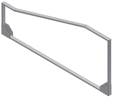

  3. Utilisez une contrainte de placage et deux contraintes d'affleurement pour positionner chaque plaque sur les quatre angles inférieurs de l'ossature, comme indiqué. Utilisez les pièces d'ossature verticales avec la contrainte de placage pour positionner les plaques. Cette procédure génère des résultats plus cohérents, car l'ossature horizontale change lorsque vous placez les résultats iCopy.
  4. Désactivez la visibilité de Skeleton-frame:1.
  5. Enregistrer Frame.iam et tous les composants dépendants. Fermez le fichier.
