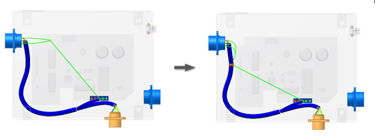

Après avoir visualisé l'épissure sur les fils, vous pouvez la redéfinir à un autre emplacement. Une épissure située sur un fil peut être redéfinie :
- sur un autre fil
- sur un segment
- à un autre emplacement (par exemple, sur le même fil)
Vous ne pouvez pas redéfinir l'épissure à un emplacement indépendant du fil, car les fils connectés à l'épissure se déplacent avec elle. Vous pouvez uniquement supprimer l'épissure.
Une épissure située sur un segment peut être redéfinie :
- à un emplacement indépendant du segment
- sur un autre segment
- sur un autre point du même segment
Si le nouvel emplacement se situe sur un fil ou segment différent :
- Le fil ou le segment en question est divisé en deux parties, dotées chacune d'un nom unique. Par exemple, Segment1 donne Segment1 et Segment1_1.
- Si l'emplacement d'origine était sur un segment, le segment existant se ressoude et l'acheminement de tous les fils attachés à l'épissure est annulé.
- Si l'emplacement d'origine se trouvait sur un fil, les fils se déplacent avec l'épissure vers le nouvel emplacement.
- Tous les points de construction des fils épissés sont conservés.
