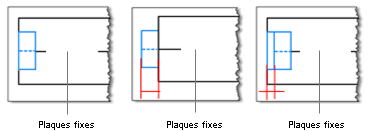

Elément de verrouillage
Créer un coin de verrouillage
Positionner le coin de verrouillage
En règle générale, le verrou mâle s'attache à la face inférieure de la plaque supérieure. Le verrou femelle s'attache à la face supérieure de la plaque inférieure. Pour attacher un coin de verrouillage, définissez d'abord la face de base, la face de référence, la distance et le décalage.
