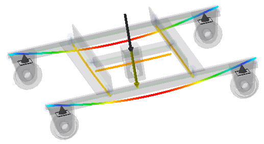

L'environnement de l'analyse de l'ossature s'active.
Nous avons créé une simulation au cours du didacticiel Analyse de l'ossature pour que le modèle avec les résultats de la simulation s'affiche. Le tracé des résultats du déplacement s'affiche par défaut dans la fenêtre graphique.
Vous allez modifier les propriétés de la simulation et créer une analyse modale.
  1. Dans le navigateur, sélectionnez Simulation : 1. Cliquez avec le bouton droit, puis sélectionnez Modifier la simulation.
  2. Dans la boîte de dialogue Modifier les propriétés de simulation, sélectionnez Analyse modale. Cliquez sur OK.
