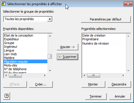

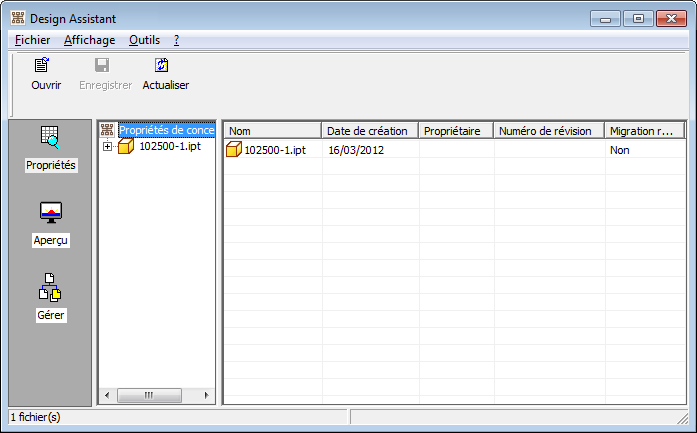

1. Opérations préalables à la migration des données
Vous pouvez ouvrir les fichiers de Design Assistant directement dans Inventor
