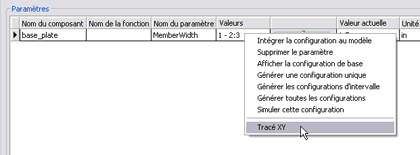

Les tracés XY affichent un composant de résultat sur l'intervalle d'un paramètre. Pour afficher un tracé XY, cliquez avec le bouton droit de la souris sur la ligne du paramètre et choisissez Tracé XY.

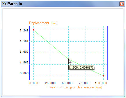

Le tracé XY affiche les résultats du déplacement par rapport aux configurations paramétriques. Placez le curseur sur un point du tracé pour afficher la valeur de déplacement au niveau de ce point.
