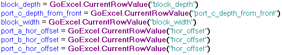

  5. Définissez les paramètres du modèle avec des informations provenant de la feuille de calcul Excel incorporée, à l'aide de la ligne trouvée pour la plus grande taille d'orifice.
    Copier le bloc de code
    block_depth = GoExcel.CurrentRowValue("block_depth")
    port_c_depth_from_front = GoExcel.CurrentRowValue("port_c_depth_from_front")
    block_width = GoExcel.CurrentRowValue("block_width")
    port_a_hor_offset = GoExcel.CurrentRowValue("hor_offset")
    port_b_hor_offset = GoExcel.CurrentRowValue("hor_offset")
    port_c_hor_offset = GoExcel.CurrentRowValue ("hor_offset")
    Vous avez maintenant déterminé quel est l'orifice le plus grand. La partie supérieure du bloc est dimensionnée en conséquence. A présent, nous allons déterminer la hauteur du bloc en observant le T et le coude pour déterminer quel orifice est le plus grand sur la face des orifices A / B.

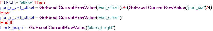

  9. Enfin, définissez la valeur de deux paramètres supplémentaires. Le premier paramètre définit la hauteur du bloc. Le second paramètre définit le décalage vertical de l'orifice C.
    Pour cette valeur, vous ajoutez une logique spéciale pour insérer un espace supplémentaire au-delà du décalage vertical utilisé dans les autres orifices. Ces informations sont obtenues à partir d'une autre cellule de la feuille de calcul. Cette opération sert uniquement pour les blocs coudés.
    If block = "elbow" Then
    port_c_vert_offset = GoExcel.CurrentRowValue("vert_offset") + (GoExcel.CurrentRowValue("port_dia")/4)
    Else
    End If
    block_height = GoExcel.CurrentRowValue("block_height")
    La règle block_size est terminée.
