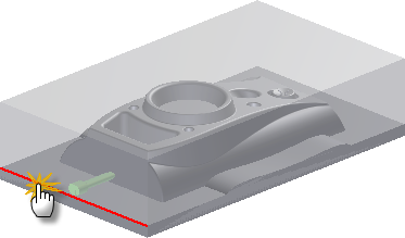

  2. Dans la boîte de dialogue Corps de moule, assurez-vous que la sélection Placement est active. Sélectionnez le bord qui sépare le noyau et l'empreinte pour localiser le point de référence de placement, comme indiqué dans l'image suivante.
