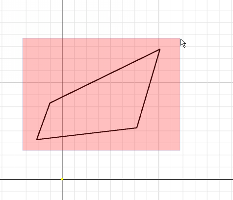

  1. Déplacez le curseur de la souris à gauche et en dessous de la géométrie d'esquisse.

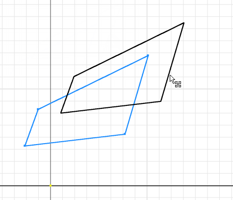

  2. Cliquez et faites glisser une fenêtre de sélection vers la partie supérieure droite autour de la géométrie. Relâchez le bouton de la souris pour sélectionner la géométrie.
  3. Placez le curseur de la souris sur l'une des lignes.
  4. Lorsque la ligne est mise en surbrillance, cliquez en maintenant le bouton de la souris enfoncé et faites glisser le curseur vers le haut, puis vers la droite.
  5. Relâchez le bouton de la souris pour définir la nouvelle position.
    Le programme repositionne la géométrie sélectionnée sans que la taille ou l'orientation des segments de ligne soient modifiées.
