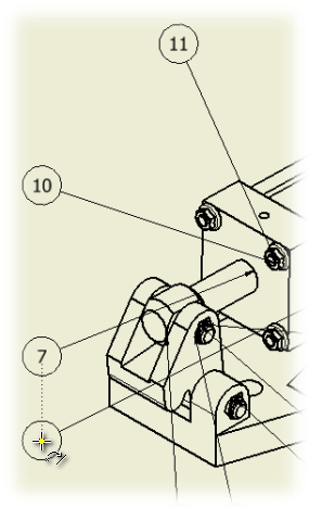

Après avoir placé automatiquement un grand nombre de repères, vous pourriez souhaiter de repositionner un ou plusieurs repères ou lignes de repères.
Dans ce cas, la ligne du repère 1 (qui identifie la base) traverse inutilement le cylindre. Dans les prochaines étapes, vous déplacerez le repère et la flèche de la ligne de repère.
- Déplacez la souris sur le repère 1. Le repère et la ligne de repère sont mis en surbrillance et une poignée de modification verte s'affiche au centre du repère.
- Placez le curseur sur la poignée de modification verte. Lorsque le glyphe de déplacement s'affiche près du curseur, faites glisser le repère vers le repère 7.
- Faites-le glisser lentement sur le repère 7, puis vers le bas.
Ce faisant, vous verrez s'afficher une ligne verticale pointillée indiquant que la position du repère est alignée au repère 7.
- Relâchez le bouton de la souris pour accepter la nouvelle position du repère, comme indiqué dans l'illustration suivante.
Ensuite, modifiez la position de la pointe de flèche du repère.
