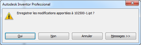

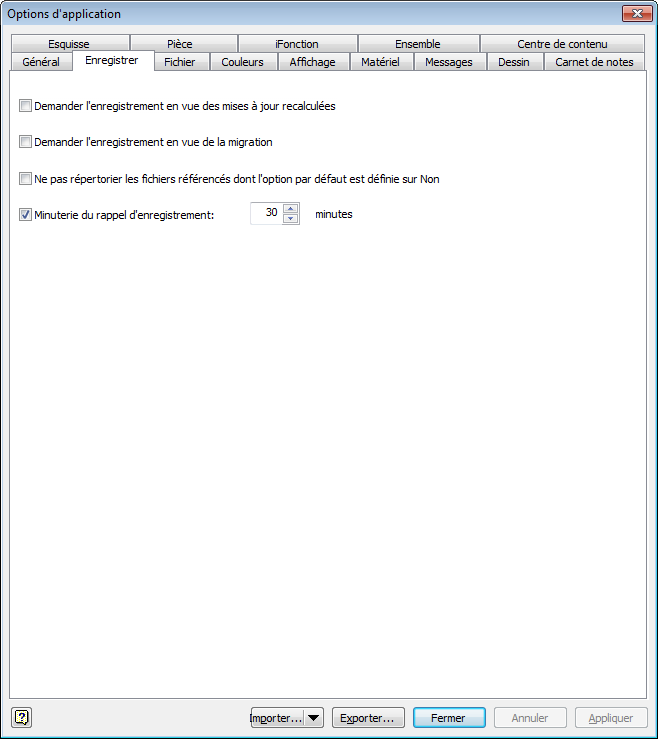

Si vous activez l'option Enregistrer l'application, vous serez invité à enregistrer et migrer les fichiers des versions précédentes d'Inventor lors de leur ouverture et fermeture. Reportez-vous à l'Illustration 1.
Illustration 1
Demander l'enregistrement en vue de la migration

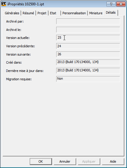

Comment vérifier l'état de la migration
Inventor permet de vérifier l'état de la migration via les iPropriétés.
Etape 1 :cliquez sur un fichier avec le bouton droit de la souris pour afficher le menu contextuel et cliquez sur le bouton iPropriétés pour ouvrir la boîte de dialogue des iPropriétés du fichier Inventor. Reportez-vous à la Figure 3.
Figure 3
Etape 2 :dans l'onglet iPropriétés, vous trouverez les informations de version. Dans la zone Migration requise, l'indication Oui signifie que le fichier n'est pas encore migré.
