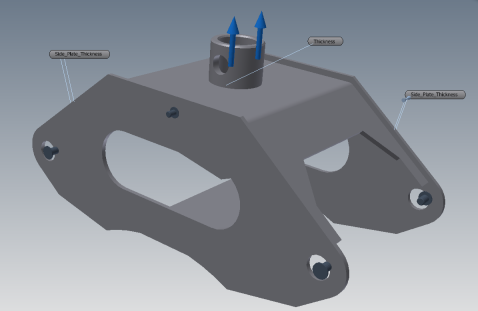

Désigner des paramètres à optimiser :
  1. Dans le ruban, cliquez sur Paramètres .
  2. Sélectionnez une fonction dans la fenêtre graphique ou le navigateur.
  3. Cliquez sur les paramètres à inclure à votre optimisation.
    • Pour indiquer un intervalle de valeurs de paramètre, cliquez sur la flèche vers le bas. Spécifiez les valeurs à l'aide de l'une des méthodes décrites sous Spécification d'un intervalle. Cliquez sur OK pour accepter les valeurs de l'intervalle.
  4. Cliquez sur OK pour accepter les paramètres et fermer la commande. De même, vous pouvez cliquer sur Appliquer pour ajouter les paramètres sans quitter la commande.
    Conseil : Vous pouvez également cliquer avec le bouton droit de la souris et sélectionner Appliquer ou Terminer dans le menu contextuel.
Spécification d'un intervalle :
Remarque : L'intervalle du paramètre par défaut est de +/- 10 %, comme spécifié dans la boîte de dialogue Paramètres .
