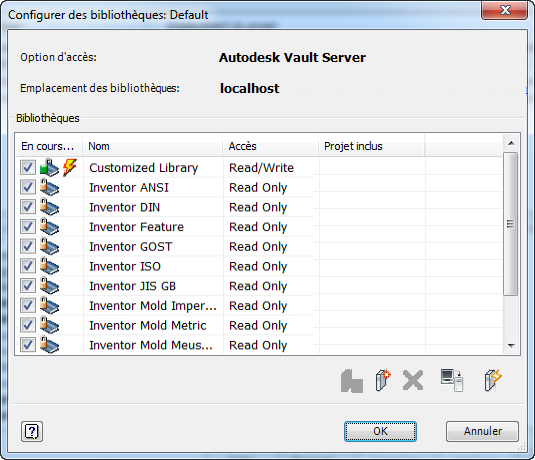

  1. Dans la boîte de dialogue Projet, cliquez sur le bouton Configurer les bibliothèques du Centre de contenu pour ouvrir la boîte de dialogue Configurer des bibliothèques. Reportez-vous à la Figure 1.

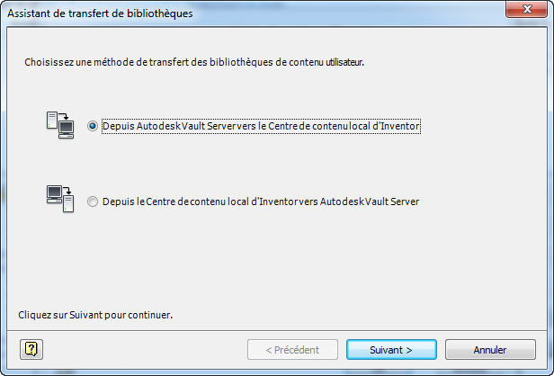

  2. Cliquez sur le bouton "Assistant de transferts de bibliothèques..." pour ouvrir la boîte de dialogue correspondante. Reportez-vous à l'illustration 2. Sélectionnez l'option Depuis Autodesk Vault Server vers le centre de contenu local d'Inventor.

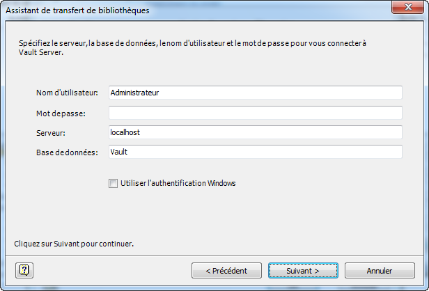

  3. Cliquez sur le bouton [Suivant] pour vous connecter au serveur Vault. Reportez-vous à la Figure 3.
    Figure 3

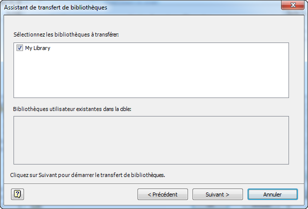

  4. Cliquez sur [Suivant] pour passer à la page suivante et sélectionner les bibliothèques à transférer. Reportez-vous à la Figure 4.

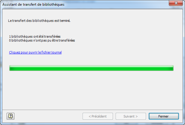

  5. Cliquez sur [Suivant] pour transférer les bibliothèques. Reportez-vous à la figure 5. Cliquez ensuite sur Fermer pour terminer.
    Illustration 5.
