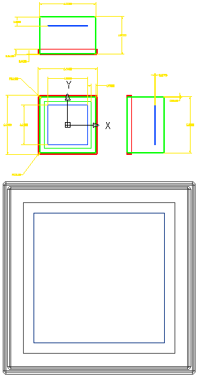

  3. Cliquez sur la commande Afficher la face , située dans la barre d'outils de navigation, puis sélectionnez la face avant du couvercle. Cette face devient parallèle à l'écran.
  4. Cliquez sur l'onglet Afficher groupe de fonctions Apparence Style visuel , puis sélectionnez Filaire dans le menu déroulant.
    Remarque : Par défaut, le style visuel de l'affichage dans Autodesk Inventor est Ombré. Les styles visuels Filaire, Filaire avec arêtes masquée et autres sont facultatifs.
  5. Si vous préférez, vous pouvez à présent comparer cette vue de face de l'ensemble Autodesk Inventor à celle du dessin 2D du fichier DWG initial. Les géométries des deux fichiers devraient être identiques.
