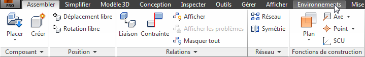

  1. Dans un fichier ensemble, cliquez sur l'onglet Environnements du ruban.
  2. Cliquez sur l'un des environnements disponibles.
Remarque : La simulation dynamique et l'analyse des contraintes sont disponibles dans Autodesk Simulation Suite et dans Autodesk Inventor Professional. Les modules Câble et faisceau et Tube et tuyau sont disponibles uniquement dans Autodesk Inventor Professional.

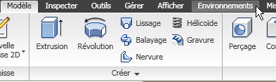

  1. Dans un fichier pièce, cliquez sur l'onglet Environnements du ruban.

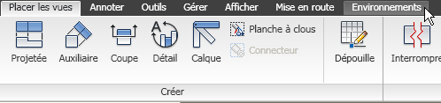

Accès aux environnements dans un fichier dessin
  1. Dans un fichier dessin, cliquez sur l'onglet Environnements du ruban.
  2. Seul l'environnement Planche à clous est disponible dans un fichier dessin. Cliquez sur Vue de planche à clous.

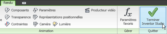

Fermeture des environnements accessibles depuis l'onglet Environnements
Dans la partie droite du ruban, dans le groupe de fonctions Quitter, cliquez sur Terminer [environnement].
