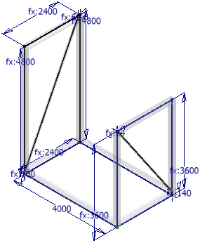

Les composants de l'ossature sont associés aux esquisses de squelette. Vous modifiez les esquisses dans frame_generator.ipt, pour voir la manière dont cette modification affecte les membres de l'ossature.
  1. Modifiez frame_generator:1.
  2. Dans le ruban, cliquez sur l'onglet Gérer le groupe de fonctions Paramètres Paramètres .
  3. Modifiez la valeur de base_Let définissez-la sur 3 000 mm.
  4. Cliquez sur Terminer.
  5. Revenez à l'ensemble. Les composants de l'ossature, y compris les différentes liaisons et ouvertures, sont mis à jour pour refléter la modification.
