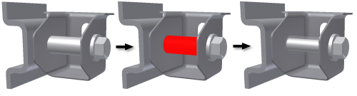

Pour une analyse plus rapide, il est recommandé de simplifier le modèle ou la pièce. Vous pouvez exclure des composants dont le rôle est simulé par une contrainte et dont l'impact sur la structure est moindre.
Pour accélérer l'analyse, vous pouvez masquer des fonctions de pièces, telles que les arrondis, qui sont des représentations symboliques ou utilisées pour couper des arêtes aiguës.
Excluez une pièce ou un ensemble de l'analyse :
L'affichage d'un composant exclu devient transparent dans l'environnement de simulation.

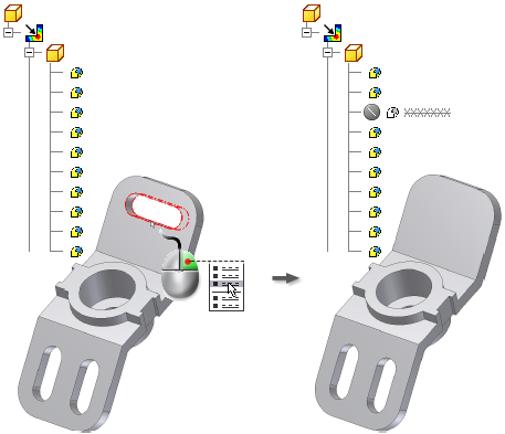

Le masquage des fonctions pour l'analyse peut accélérer le processus de maillage. Pour exclure une fonction de pièce de l'analyse des contraintes dans la fenêtre graphique :
Les fonctions disparaissent de la fenêtre graphique. Dans le navigateur, elles ne sont plus disponibles et affichent l'icône Exclure
. Les fonctions dépendantes deviennent également invisibles et ne sont pas non plus disponibles dans le navigateur.
Vous pouvez également sélectionner dans le navigateur les fonctions à exclure :
