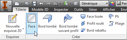

  2. Cliquez sur la commande Face, puis créez une face.

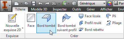

  3. Cliquez sur la commande Bord tombé, puis ajoutez un bord tombé.
