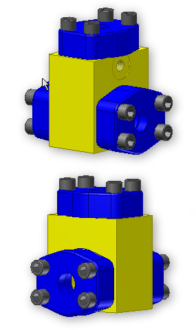

- Répétez les étapes précédentes pour port_b_union_screw et port_c_union_screw. N'oubliez pas de renommer les réseaux lorsque vous avez terminé. Votre modèle doit se présenter comme indiqué dans cette vue de face et cette face arrière.
