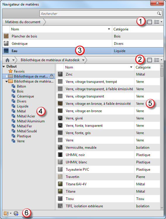

Pour utiliser les bibliothèques, dans la barre d'outils d'accès rapide, cliquez sur
pour ouvrir le navigateur de matières.
Pour ajouter une matière au document actif, recherchez d'abord la matière dans une bibliothèque existante, puis utilisez l'une des méthodes suivantes :
Ajouter à
Matières du document. Pour copier la matière dans une bibliothèque, utilisez l'une des méthodes suivantes :
Ajouter à
<nom de la bibliothèque>. Il est possible de copier une matière dans une bibliothèque contenant déjà une matière du même nom. Dans ce cas, vous êtes invité à remplacer la version dans l'emplacement cible ou à conserver les deux.
