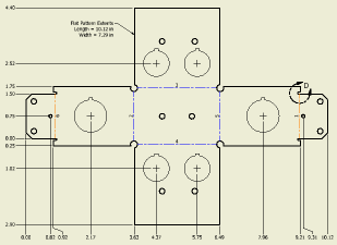

Créer une vue de dessin de mise à plat pour une pièce en tôle
Cliquez sur
l'
onglet Placer les vues
le groupe de fonctions Créer
Base
Dans la boîte de dialogue Vue de dessin, sélectionnez un composant de tôlerie en tant que Fichier.
Dans la zone Vue de tôlerie, sélectionnez la vue Mise à plat.
Le cas échéant, sélectionnez ou désélectionnez l'option Récupérer le centre de poinçonnage.
Définissez les autres options de la boîte de dialogue Vue de dessin, puis cliquez dans le dessin pour placer la vue.
