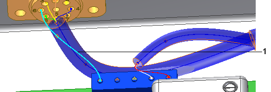

  2. Vérifiez que la case à cocher Tous les fils n'est pas activée. Dans la fenêtre graphique, choisissez Fil1 (1) pour annuler son routage.

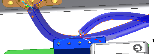

    Fil1 (1) revient à l'état sans routage.
