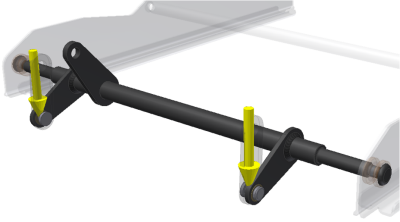

Pour simuler les conditions réelles auxquelles les conceptions peuvent être exposées, vous pouvez ajouter des charges de force dans les zones qui risquent d'être soumises à de telles forces. Il existe différents types de charges applicables : La liste suivante explique les différents types de charge disponibles.

Force
Appliquez une force sur un jeu de faces, des arêtes ou des sommets. Lorsque l'emplacement de la force est une face, la direction est automatiquement définie sur la normale de la face. La force pointe vers l'intérieur de la pièce. Définissez les faces planes, les arêtes droites et les axes de la direction.
