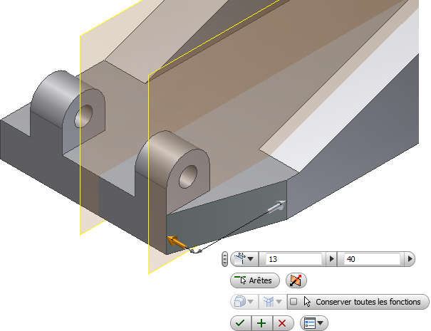

  17. Lancez la commande Chanfrein. Sélectionnez l'option Deux distances à partir du bouton déroulant de la mini-barre d'outils.
  18. Dans la zone de saisie de valeur de gauche de la mini-barre d'outils, entrez une valeur de 13 mm pour Distance 1 et une valeur de 40 mm pour Distance 2 dans la zone de saisie de valeur de droite. Cliquez sur le bouton Arêtes et sélectionnez l'arête verticale à l'extérieur de la pièce. Si votre aperçu ne ressemble pas à l'image suivante, inversez les valeurs du champ distance ou utilisez la flèche Inverser la direction pour inverser la face de référence.
  19. Cliquez sur le bouton vert Appliquer (+) pour créer le chanfrein et rester dans la commande Chanfrein. Sélectionnez l'arête externe opposée pour créer le second chanfrein. Inversez les valeurs saisies ou utilisez le bouton Inverser la direction pour obtenir les résultats souhaités.
