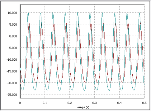

- Cliquez sur Ajouter une trace. La boîte de dialogue s'affiche et le sélecteur de l'origine s'active en attente d'une entrée. Sélectionnez le point à la fin de la lame de scie.
- Dans la boîte de dialogue, cochez l'option Valeur de sortie de la trace.
- Spécifiez deux points de trace supplémentaires le long de la lame de la scie. Exportez la trace.

- Ouvrez le graphique de sortie.
- Dans la barre d'outils du graphique de sortie, choisissez Importer une simulation.
- Sélectionnez le fichier Reciprocating Saw cam1.iaa. Les données de simulation s'insèrent dans le navigateur du graphique de sortie.
- Développez le noeud Reciprocating Saw cam1.iaa, puis le noeud Traces.
- Développez Trace:1, puis Positions.
- Cliquez sur P[Z] pour l'afficher au-dessus des autres traces de simulation. De cette façon, vous pouvez comparer les résultats des simulations.
