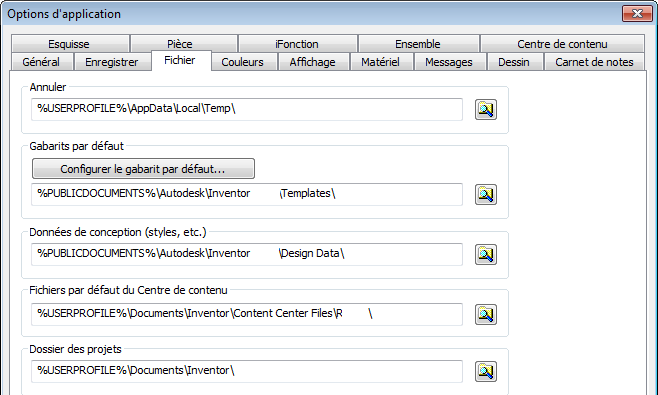

Par défaut, la bibliothèque de styles fournie avec Autodesk Inventor est située dans le dossier C:\Program Files\Autodesk\Inventor <>\Design Data folder ou C:\Users\Public\Documents\Autodesk\Inventor <version>\Design Data. La bibliothèque de styles est également disponible depuis l'onglet Fichier, Options d'application. Reportez-vous à la Figure 1. Si vous travaillez dans un environnement réseau, ce dossier se trouve à un emplacement partagé sur le réseau et non sur votre disque dur local. Consultez votre administrateur informatique ou CAO si vous n'êtes pas sûr de cet emplacement.
Figure 1

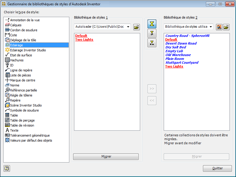

- La boîte de dialogue du gestionnaire de bibliothèques de styles d'Inventor s'affiche. Reportez-vous à la figure 2.
Figure 2.
- Le volet Bibliothèque de styles 1 à gauche affiche le bouton utilisé pour naviguer vers le dossier dans lequel se trouvent les collections de styles plus anciennes (au format .xml). Par défaut, le dossier se trouve dans C:\Program Files\Autodesk\Inventor <ancienne version>\Design Data ou C:\Users\Public\Documents\Autodesk\Inventor <ancienne version>\Design Data. Vous pouvez également cliquer sur le bouton d'ouverture de la bibliothèque de styles pour sélectionner l'ancien dossier de bibliothèque de styles.
- Le volet Bibliothèque de styles 2 à droite de la boîte de dialogue contient également un bouton pour naviguer vers l'emplacement de la nouvelle bibliothèque de styles. Par défaut, le dossier se trouve dans C:\Program Files\Autodesk\Inventor <nouvelle version>\Design Data ou C:\Users\Public\Documents\Autodesk\Inventor <nouvelle version>\Design Data. Vous pouvez également cliquer sur le bouton d'ouverture de la bibliothèque de styles pour sélectionner le nouveau dossier de bibliothèque de styles.
- Dans l'exemple illustré à la figure 2, la collection de styles d'éclairage a été sélectionnée dans la liste Choisir le type de style: située à l'extrémité gauche de la boîte de dialogue. De plus, les emplacements du dossier de l'ancienne et de la nouvelle bibliothèque de styles ont été sélectionnés à l'aide du bouton de navigation approprié et leur contenu s'affiche dans les volets droit et gauche, respectivement. Et le bouton [Migrer] du volet de l'ancienne bibliothèque de styles est mis en surbrillance.

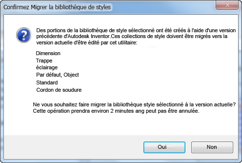

- Démarrez la migration en cliquant sur le bouton Migrer situé dans la partie inférieure du volet Bibliothèque de styles 1. (Notez que ce bouton n'est activé que lorsqu'une migration de bibliothèque est requise). La boîte de dialogue Confirmer la migration de la bibliothèque de styles s'affiche pour vous inviter à confirmer la migration. Cliquez sur Oui ou Non selon les besoins, figure 3.
Figure 3

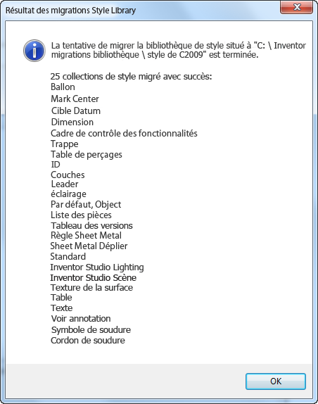

- La migration peut prendre une à deux minutes. Une fois la migration terminée, une boîte de dialogue apparaît, affichant les résultats de la migration. Reportez-vous à la Figure 4. Cliquez sur le bouton OK pour fermer la boîte de dialogue.
Figure 4
Remarque : N'oubliez pas que la migration des styles ne peut pas être annulée et que toutes les modifications apportées par l'utilisateur à la bibliothèque de styles seront perdues. Vous pouvez les restaurer à partir de la sauvegarde.
Boutons de filtre
Les collections de styles peuvent être répertoriées de trois manières différentes dans les volets de la bibliothèque de styles. Ces méthodes sont contrôlées à l'aide des boutons de filtre situés en haut et au centre de la boîte de dialogue Gestionnaire de bibliothèques de styles et sont décrites ci-dessous :
Afficher tous les styles : activé par défaut, ce bouton permet de répertorier tous les styles des deux bibliothèques. Les définitions de style identiques pour les deux bibliothèques sont affichées dans une police noire normale.
Afficher les styles incohérents : cliquez sur ce bouton pour afficher les styles dont les définitions diffèrent dans les deux bibliothèques. Avec ce paramètre, les noms de styles sont soulignés et affichés en rouge.
Afficher les styles uniques : ce bouton permet d'afficher les styles qui existent dans une bibliothèque, mais pas dans l'autre. Avec ce paramètre, les noms de styles sont en italique et affichés en bleu.
Copie des collections de styles
Une fois que la bibliothèque de styles a été migrée vers la nouvelle version d'Inventor, vous devez sélectionner (le cas échéant) la collection de styles que vous souhaitez copier dans la nouvelle bibliothèque. Par exemple, sélectionnez un style dans le volet Bibliothèque de styles 1. Après avoir sélectionné un ou plusieurs styles, cliquez sur le bouton Copie les styles sélectionnés de la bibliothèque de styles 1 vers la bibliothèque de styles 2 pour les ajouter à la bibliothèque.
