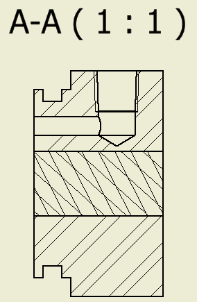

Dans l'onglet Esquisse, le groupe de fonctions Dessiner, cliquez sur Remplir/Hachurer la région, puis cliquez dans le contour défini par les lignes projetées.
Le motif s'affiche dans l'esquisse. Si vous avez sélectionné le motif Sample1, le reste des paramètres n'a pas été mis à jour. Le paramètre Angle ne fonctionne pas correctement avec ce motif. Essayez avec différents angles.
Dans Angle, entrez 90 de grés, puis cliquez sur OK.
La boîte de dialogue se ferme. Cliquez sur Terminer l'esquisse pour revenir au dessin. La vue en coupe ressemble à l'image suivante.
