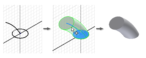

Trajectoire d'esquisse pour la fonction de balayage
Lorsque vous créez une fonction de balayage, vous créez d'abord une trajectoire formant une intersection avec le plan d'esquisse du contour.
Vous disposez de deux méthodes pour positionner la trajectoire et les contours  : créez deux plans de construction sécants ou créez une armature intermédiaire, telle qu'un bloc.
