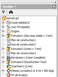

Détermine la préférence de gestion du comportement par défaut du navigateur.
Vous ne pouvez pas reprendre le marqueur de fin de pièce entre les fonctions utilisées sans effectuer de partage, comme entre une fonction d'extrusion et l'esquisse qu'elle a utilisée.
Désactivez cette option afin de reprendre des fonctions à l'aide du marqueur de fin de la pièce sans partager les fonctions de construction et de surface.
Affiche des informations détaillées sur les fonctions de pièce dans le navigateur.
Des informations détaillées sur la fonction sont disponibles dans les environnements de pièce, de tôlerie, de vue de modélisation d'ensembles et de dessin. Le format ou le contenu des chaînes de prolongement ne peut pas être modifié.
