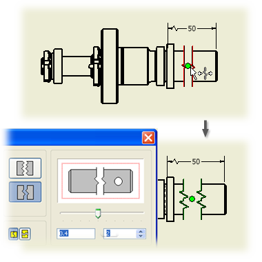

Modifier le style d'interruption, l'affichage, l'espacement ou le nombre pour un symbole
  1. Dans la fenêtre graphique, sélectionnez une ligne d'interruption, cliquez avec le bouton droit de la souris et choisissez Modifier l'interruption dans le menu contextuel.
  2. Modifiez les options appropriées dans la boîte de dialogue et cliquez sur OK.

  1. Sélectionnez une interruption de vue pour mettre les lignes d'interruption en évidence.
  2. Faites glisser les lignes d'interruption afin de modifier la position de l'interruption.
  3. Faites glisser une des lignes d'interruption de façon à augmenter ou réduire la surface de vue utilisée. Si vous déplacez une ligne d'interruption en l'éloignant de l'emplacement de l'interruption d'origine, la surface de vue utilisée augmente. Si vous déplacez une ligne d'interruption en l'approchant de l'emplacement de l'interruption d'origine, la surface de vue utilisée est réduite.
