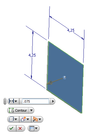

  1. Appuyez sur la touche E du clavier, ou cliquez avec le bouton droit de la souris et sélectionnez Extrusion dans le menu de marquage pour appeler la commande du même nom.
  2. Cliquez à l'intérieur du carré de 4.25 pouces de côté pour satisfaire à la sélection du contour. Il s'agit de l'unique zone de l'esquisse à laquelle une extrusion sera appliquée.
  3. Faites glisser le manipulateur de distance doré jusqu'à ce que la valeur 0.075 s'affiche dans la zone de saisie. Vous pouvez également entrer .075 directement dans la zone de saisie.

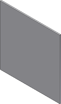

  4. Cliquez sur le bouton vert OK pour créer l'extrusion et quitter la commande.
