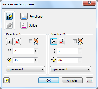

Cliquez sur Onglet Modèle 3D
Groupe de fonctions Réseau
Rectangulaire. . La flèche de sélection des fonctions est sélectionnée. Sélectionnez Perçage. Si vous visualisez le perçage dans une vue de plan, il vous sera difficile de le sélectionner sur la pièce. Appliquez une légère rotation de la vue en 3D avant de sélectionner le perçage sur la pièce. Vous pouvez également sélectionner le perçage directement dans le navigateur Modèle. Avertissement : NE sélectionnez PAS le corps extrudé, autrement il sera mis en réseau avec le perçage.
- Choisissez la flèche Direction 1, puis sélectionnez une arête horizontale afin de définir la direction. L'arête en question détermine la direction initiale.
Par exemple, si vous choisissez le modèle inférieur ou l'arête de l'esquisse, la direction du réseau horizontal est vers la gauche. Si vous choisissez le modèle supérieur ou l'arête de l'esquisse, la direction du réseau horizontal est vers la droite.
La flèche d'inversion de la direction vous permet d'inverser la direction. Définissez le nombre sur deux, puis mettez en surbrillance le texte dans le champ de la cote. Texte en surbrillance, sélectionnez la cote d'esquisse horizontale afin d'affecter la valeur de la cote à l'espacement. Choisissez la flèche Direction 2, puis sélectionnez un modèle vertical ou une arête de l'esquisse. Définissez le nombre sur deux, puis mettez en surbrillance le texte dans le champ de la cote. Sélectionnez la cote de référence verticale à utiliser comme valeur de la cote.
- Cliquez sur OK pour créer le réseau. Une fois le réseau créé, dans le navigateur, cliquez sur Esquisse2 avec le bouton droit de la souris et désactivez la visibilité de l'esquisse.
