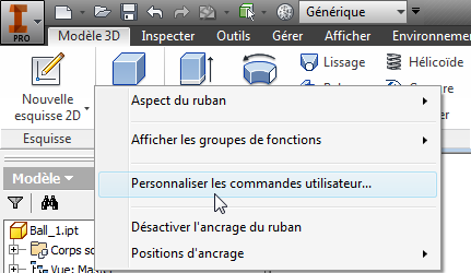

- Sélectionnez l'onglet Modèle 3D.
- Cliquez avec le bouton droit de la souris sur les groupes de fonctions de l'onglet, puis choisissez Personnaliser les commandes utilisateur.

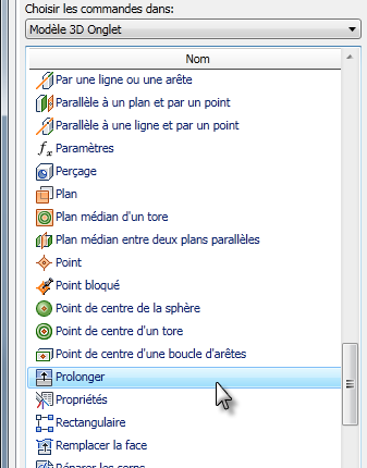

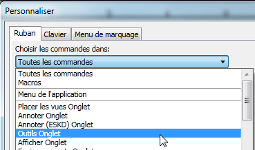

- Dans la boîte de dialogue, dans le menu déroulant Choisir les commandes dans, cliquez sur l'onglet Modèle 3D.

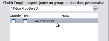

- Sélectionnez la commande Prolonger, puis cliquez sur
- Répétez cette étape pour les commandes Remplacer la face et Réparer les corps.
- Dans la boîte de dialogue Personnaliser, cliquez sur OK.
Le groupe de fonctions Commandes utilisateur contenant les commandes spécifiées est ajouté à l'onglet spécifié.
