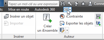

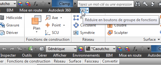

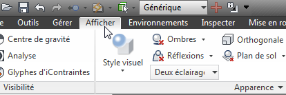

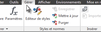

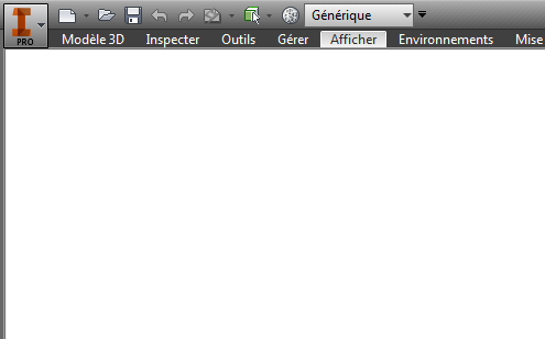

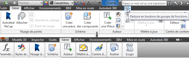

  1. Cliquez sur le bouton Réduire. Les groupes de fonctions sont réduits aux boutons.
  2. Placez le curseur sur un groupe de fonctions pour afficher les commandes de ce groupe de fonctions.

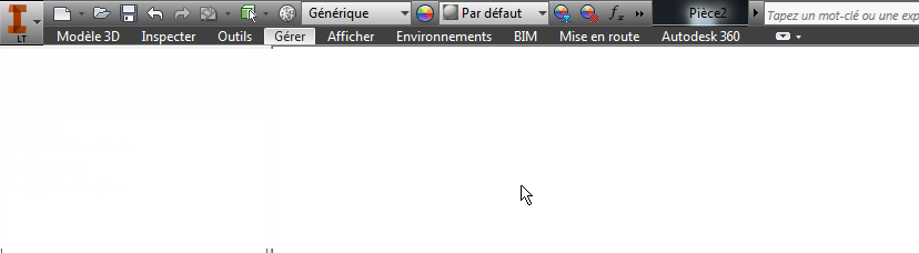

  3. Cliquez sur le bouton Réduire pour réduire les groupes de fonctions à leurs titres et aux titres d'onglet.
  4. Cliquez sur le bouton Réduire pour réduire les groupes de fonctions aux onglets.
  5. Cliquez sur un titre pour afficher l'onglet.

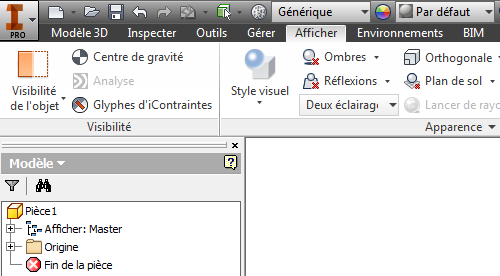

  6. Cliquez sur le bouton Réduire pour restaurer le ruban complet.

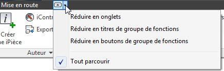

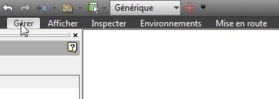

Une autre solution consiste à parcourir les différents états du ruban en les sélectionnant dans la liste déroulante.
Vous pouvez également utiliser la commande Nettoyer écran pour agrandir instantanément l'espace objet.
  1. Dans l'onglet Vue, cliquez sur Nettoyer écran.
Cette commande masque le navigateur et élargit la zone graphique à la fenêtre de l'application. Les tablettes sont réduites, si elles étaient développées. La commande élargit également la fenêtre d'Autodesk Inventor LT à l'écran.
Vous pouvez également utiliser le raccourci clavier, appuyez sur Ctrl + 0(zéro) pour quitter l'affichage Nettoyer écran. Le navigateur ainsi que les onglets sont rétablis à leur état précédent.
Cliquez sur le bouton Réduire pour rétablir l'affichage par défaut des onglets.
