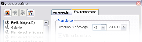

  3. Activez un style de scène afin d'obtenir le meilleur rendu. Plusieurs styles de scène sont disponibles et vous pouvez en créer de nouveaux.
    • Dans le groupe de fonctions Scène, cliquez sur Styles de scène.
    • Dans la boîte de dialogue Styles de scène, cliquez sur la commande Nouveau style et nommez le nouveau style XZ Reflective GP(Tan).
    • Dans l'onglet Environnement de la boîte de dialogue, définissez Direction & décalage comme illustré dans l'image.
    • Configurez les autres paramètres comme nécessaire, enregistrez les modifications et cliquez sur Terminer.
