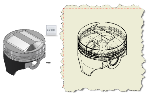

Vue avant
Vous pouvez aussi définir n'importe quel point de vue en tant que vue Avant.
  1. Sélectionnez une face de l'outil ViewCube autre que celle actuellement libellée Avant.
  2. Cliquez sur l'outil ViewCube avec le bouton droit de la souris et choisissez Définir la vue en cours sur Avant.
Cette fonction réoriente également toutes les autres vues orthogonales et isométriques du modèle. Par exemple, la vue arrière doit toujours être à l'opposé de la vue avant.
Notez que la vue ne doit pas nécessairement être orthogonale. Vous pouvez définir n'importe quel point de vue en tant que vue avant.
Pour récupérer des redéfinitions de vues de modèle dans un dessin, assurez-vous que l'option Depuis le modèle est sélectionnée dans l'Editeur de styles et de normes. Pour accéder à cette option :
  1. Créer un dessin
  2. Sur le ruban, cliquez sur l'onglet Gérer le groupe de fonctions Styles et normes Editeur de styles .
  3. Dans le navigateur Editeur de styles et de normes, sélectionnez la norme appropriée dans le noeud Norme.
  4. Sélectionnez l'onglet Préférences de la vue.
  5. Vérifiez que l'option Depuis le modèle est sélectionnée dans le menu déroulant Plan de la vue avant.
Comme suggéré dans l'introduction, les vues de dessin créées après la redéfinition d'une vue de modèle respectent la vue de modèle redéfinie.
D'un autre côté, la redéfinition de la vue du modèle n'est pas rétroassociative. Les vues de dessin créées avant la redéfinition d'une vue de modèle ne sont pas mises à jour de façon à correspondre à la redéfinition.
