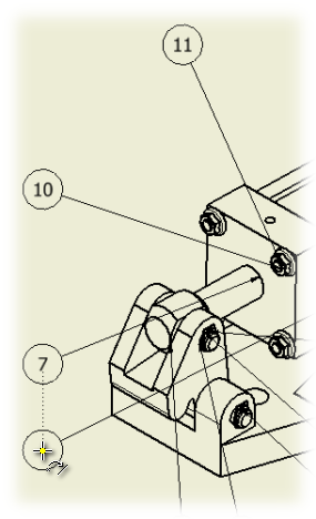

Après avoir placé automatiquement un grand nombre de repères, vous pourriez souhaiter de repositionner un ou plusieurs repères ou lignes de repères.
Dans ce cas, la ligne du repère 1 (qui identifie la base) traverse inutilement le cylindre. Dans les prochaines étapes, vous déplacerez le repère et la flèche de la ligne de repère.
  1. Déplacez la souris sur le repère 1. Le repère et la ligne de repère sont mis en surbrillance et une poignée de modification verte s'affiche au centre du repère.
  2. Placez le curseur sur la poignée de modification verte. Lorsque le glyphe de déplacement s'affiche près du curseur, faites glisser le repère vers le repère 7.
  3. Faites-le glisser lentement sur le repère 7, puis vers le bas.
    Ce faisant, vous verrez s'afficher une ligne verticale pointillée indiquant que la position du repère est alignée au repère  7.
  4. Relâchez le bouton de la souris pour accepter la nouvelle position du repère, comme indiqué dans l'illustration suivante.
