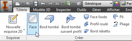

  2. Cliquez sur la commande Face, puis créez une face.

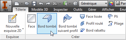

  3. Cliquez sur la commande Bord tombé, puis ajoutez un bord tombé.

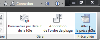

Pour quitter la mise à plat
  1. Cliquez sur la commande Aller à la pièce pliée.
Une fois la mise à plat créée, vous pouvez y accéder en cliquant sur la commande Aller à la mise à plat du ruban. Vous pouvez également utiliser le menu contextuel des noeuds Modèle plié et Mise à plat dans le navigateur (ou cliquer deux fois dessus).
