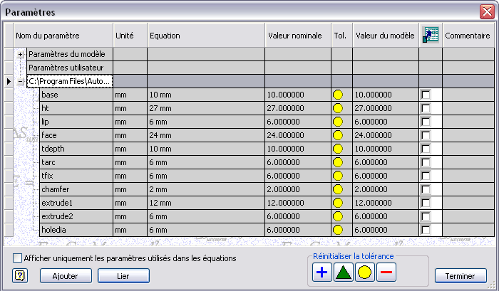

Lier la table externe
  1. Dans la boîte de dialogue Paramètres, cliquez sur Lier.
  2. Sélectionnez le fichier nozzle.xls que vous avez créé.
  3. Cliquez sur Ouvrir.
    Le programme importe la table externe dans la boîte de dialogue Paramètres.
  4. Vérifiez les noms et les valeurs des paramètres.
  5. Cliquez sur Terminer quand vous êtes prêt.
