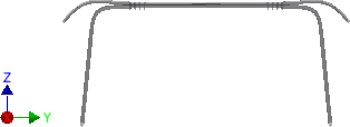

  2. Utilisez l'outil ViewCube pour orienter la vue de manière à ce qu'elle corresponde à l'image suivante.
