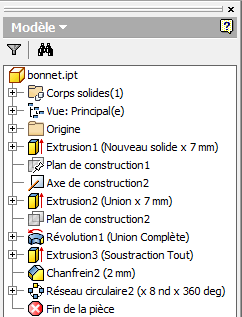

Afficher les informations étendues après le nom de noeud de la fonction dans le navigateur
Affiche des informations détaillées sur les fonctions de pièce dans le navigateur.
Des informations détaillées sur la fonction sont disponibles dans les environnements de pièce, de tôlerie, de vue de modélisation d'ensembles et de dessin. Le format ou le contenu des chaînes de prolongement ne peut pas être modifié.
