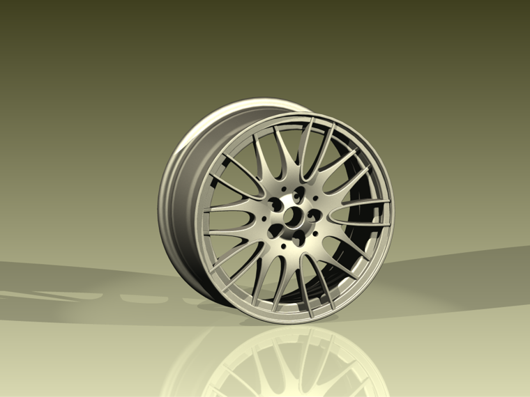

Etendue de l'image
Remarquez que l'image est rendue à l'intérieur de l'espace défini par le rectangle, dans la fenêtre graphique. Dans cet exemple, la réflexion est coupée au niveau du bord inférieur de la fenêtre graphique. Essayez plusieurs résolutions et réglez la vue du modèle de manière à laisser un espace suffisant pour les effets de réflexion et d'ombre, le cas échéant.
Par exemple :
  1. Sélectionnez l'onglet Général dans la boîte de dialogue Image en rendu réaliste.
  2. Entrez 300 dans le champ Largeur et entrez 600 dans le champ Hauteur.
  3. Assurez-vous que l'option Verrouiller le rapport de linéarité n'est pas sélectionnée.
  4. Affichez les résultats.
