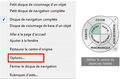

Pour accéder à cette boîte de dialogue, assurez-vous qu'un disque de navigation SteeringWheel est actif, puis cliquez à l'aide du bouton droit de la souris et faites défiler jusqu'à Options.
