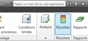

  1. Cliquez sur (onglet Accueil > groupe de fonctions Résultats > Résultats) pour accéder à tous les outils de résultat.
